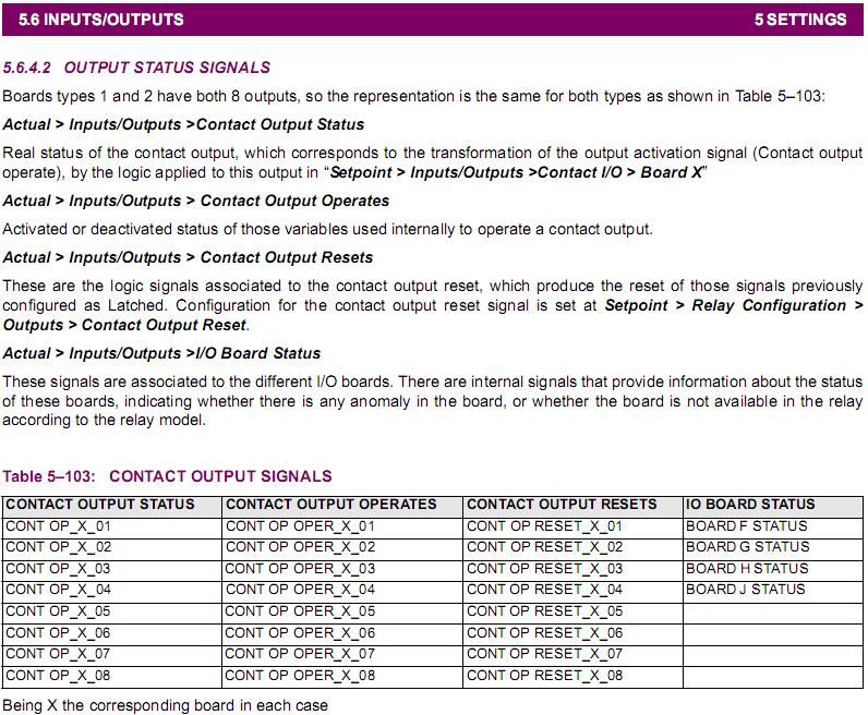

Como pode ser visto no item 5.6 INPUTS/OUTPUTS do manual (página 269), o CONT OP_F_013 mostra o status real do contato enquanto que o CONT OP OPER_F_03 apresenta o sinal de ativação das variáveis para realização da lógica interna.

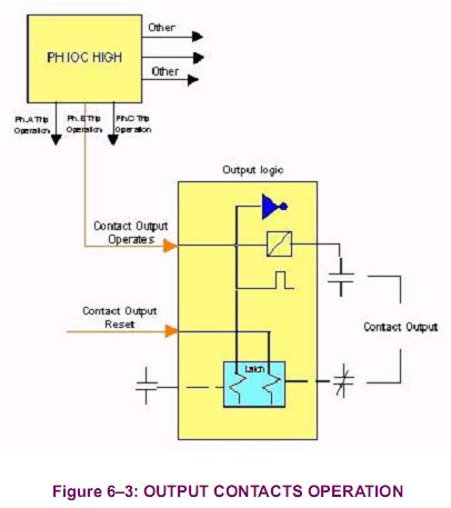

Logo, o contato que deve ser considerado é o CONT OP_F_03 que irá apresentar o status do contato após a lógica interna. A figura 6-3 (página 358) esclarece melhor esta relação.
