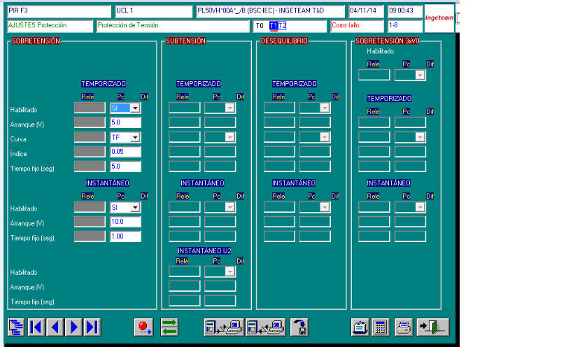

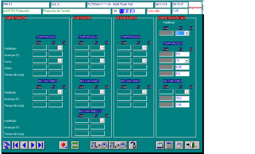

Fizemos a substiutição do relé PL50VH-Arteche que queimou, pelo relé PL70TH-Ingeteam, quando tentamos reestabelecer o banco de capacitor, o mesmo não parou ligado, sendo sensibilizado por alguma falta pelo novo relé e atuando no disjuntor.
Essa substituição foi indicada pelo próprio fabricante.
Segue fotos anexas das telas de configuração, onde surgiu a dúvida: no PL50VH, tem somente habilitado para configuração a guia 'SOBRETENSIÓN', e no PL70TH somente a guia 'SOBRETENSIÓN 3xV0'.
Alguém tem conhecimento deste relés, sabe dizer se são equivalentes.
Desde já, muito obrigado
pl70.png [ 57.06 KiB | Visualizado 17350 vezes ]
pl50.png [ 56.92 KiB | Visualizado 17350 vezes ]

De maneira alguma essas funções são equivalentes.
A função 'SOBRETENSIÓN' (59) verifica os valores de tensão de cada fase (Va, ou Vb ou Vc).
Já a função 'SOBRETENSIÓN 3xV0' (59N) verifica o valor da soma vetorial das três tensões:
3Vo=(Va + Vb + Vc)
Portanto no relé PL70TH deve ser desativado a função 'SOBRETENSIÓN 3xV0' e ativada a função 'SOBRETENSIÓN'.
