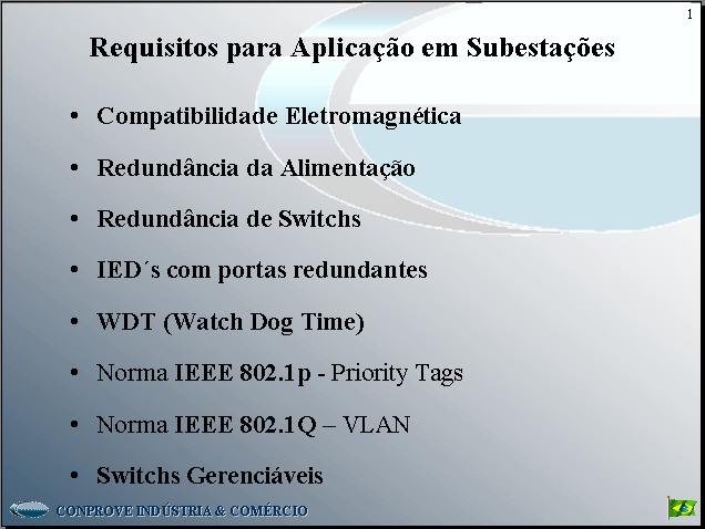

Quais a caracteristicas para um switch utilizado em uma substação com IEC 61850?

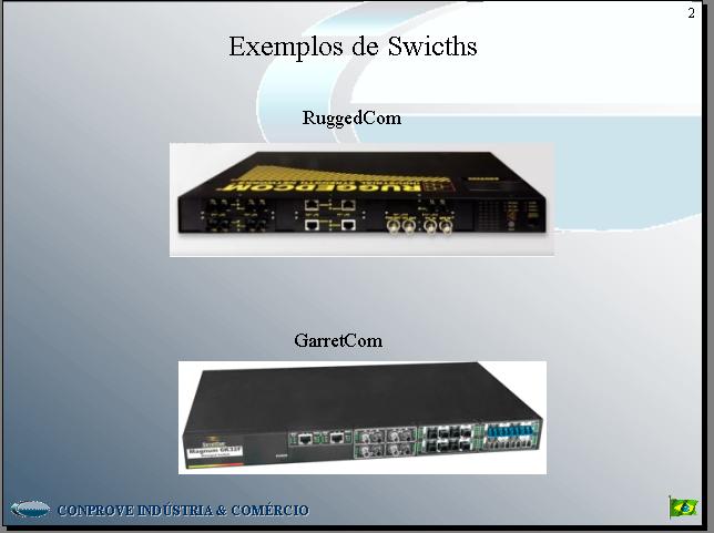

Quais marcas atendem estas condições?

Prezado Eduardo,
As principais caractéristicas são:
fig1.JPG [ 41.87 KiB | Visualizado 6696 vezes ]
Existem diversos fabricantes sendo que os dois mais conhecidos são:
fig2.JPG [ 31.44 KiB | Visualizado 6696 vezes ]
