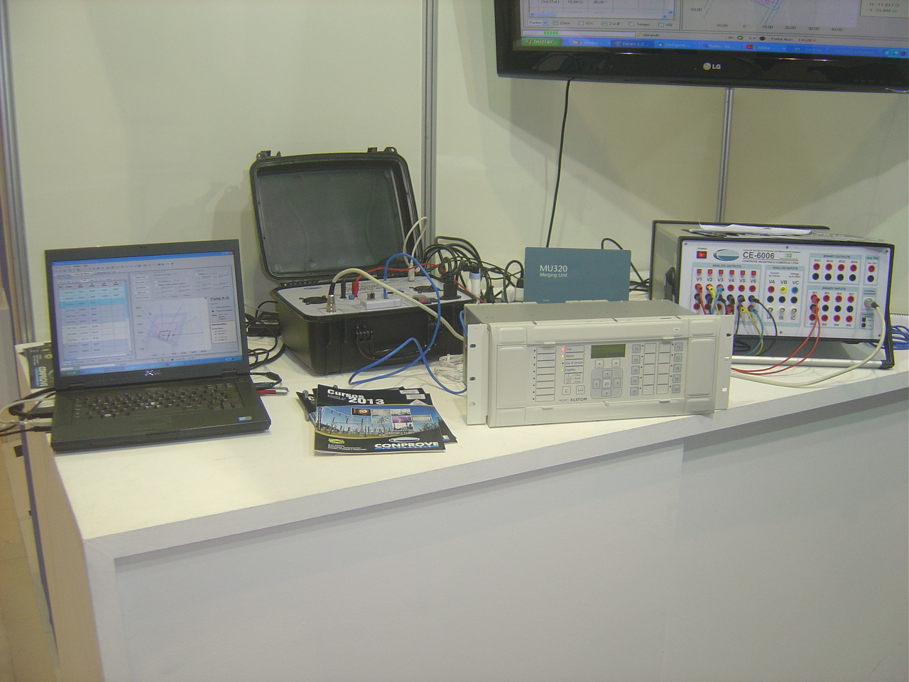

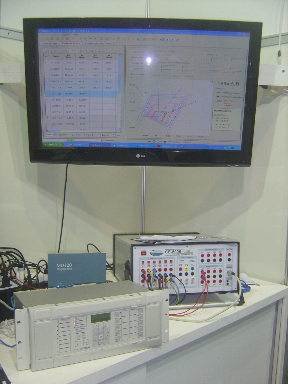

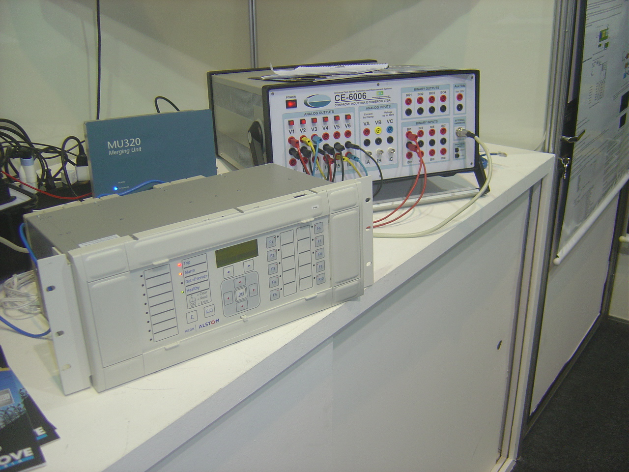

Foram realizados no Stand da Conprove do STPC (Seminário Técnico de Proteção e Controle) ocorrido em Novembro em Florianópolis os testes envolvendo os Valores Amostrados (Sampled Value) do Barramento de Processo.
Foram testados tanto a MU (Merging Unit) unidade responsavel por colocar as amostras digitalizadas no formato da norma IEC 61850. Especificamente 9-2 LE.
Injetando correntes e tensões e comparando com os valores após a digitalização, verificando Amplitude, Angulo, DHT, Sincronismo, Consistencia das Mensagens e qualquer perda de amostras.
Também foi testado o IED que já possui entrada específica para as Correntes e Tensões digitalizadas (SV). Injetando as menssagens no IED e verificando sua atuação na função de proteção de distância (21 / PDIS), e comparando com suas características de impedância no plano R-X.
Abaixo seguem algumas fotos.
