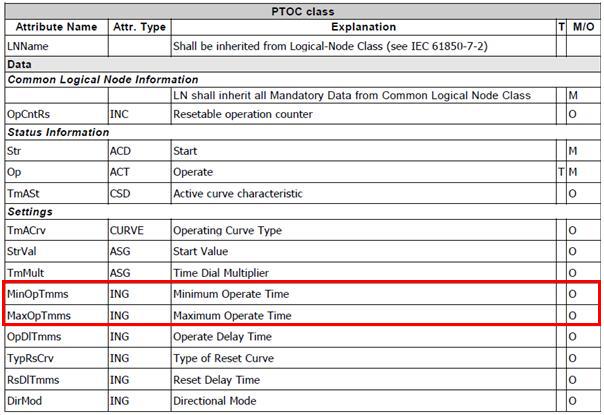

Estou estudando a norma IEC61850, especialmente a parte da modelagem da função PTOC e tenho uma dúvida. Em outro tópico vcs colocaram a modelagem da função PTOC, mas não comentaram sobre os seguintes atributos da classe PTOC:
- MimOpTmms
- MaxOpTmms
Esses atributos podem ser configurados pelo usuário, assim como TD e pickup? Ou deve ser ajustado pelo fabricante para limitar a região de atuação das curvas inversas?

Os atributos MimOpTmms e MaxOpTmms são os valores mínimos e máximo respectivamente, do Dial de Tempo. Esses parâmetros são definidos pelo fabricante.
Por exemplo ao ajustar o Dial de Tempo em um relé da SEL existe um range possível de valores. Esse range pode ser diferente caso se utilize um relé de outro fabricante.
Um outro detalhe é que esses atributos são opcionais,ou seja, podem ou não estar contidos no seu nó lógico, a tabela abaixo confirma essa informação:
Classe_PTOC.JPG [ 55.47 KiB | Visualizado 8725 vezes ]
