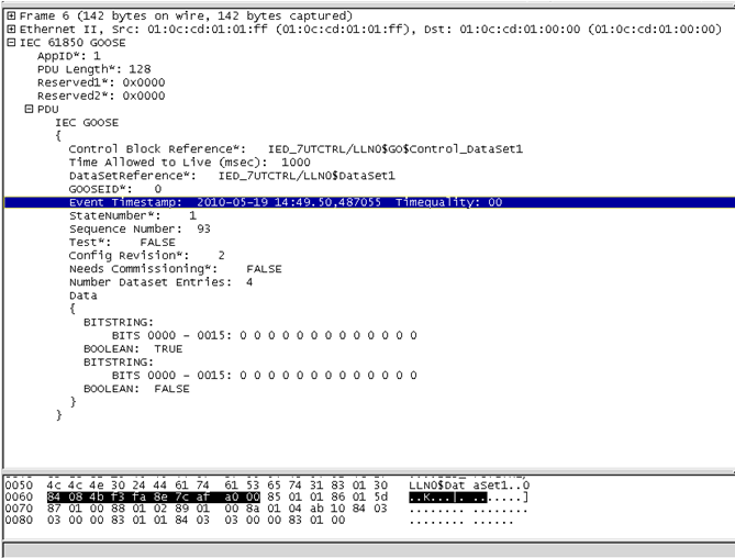

Tenho um problema com meus relés Siemens, quando parametrizo varios datasets, e posteriormente deleto um destes datasets no DIGSI, isso cria um problema na comunição entre os IEDs.
Porque isso ocorre? Posso fazer algo para resolver?

Caro Juarez;
Este é um ocorrido que vem acontecendo com várias pessoas, voce já não é o primeiro é perguntar sobre isso.
Este fato propriamente dito não é um erro, mas sim um método de verificação que depende de algumas condições.
Vamos as explicações:
A Mensagem GOOSE é formada por vários dados.
Exemplo uma mensagem com 4 dados sendo na seguinte ordem: bitstring, boleano, bitstring e boleano. Sendo: Quality, ST, Quality e ST.
Conforme a Figura que mostra um Frame Ethernet GOOSE IEC 61850:
GOOSE_7UT_1.png [ 74.51 KiB | Visualizado 6944 vezes ]
Em nosso exemplo um IED Siemens 7UT envia uma msg goose (7UT é o Publisher) para um segundo IED (Subscriber).
Suponhamos que o receptor está exclusivamente interessado no segundo boleano (dado numero 3, na ordem)
O IED subscriber (assinante ou receptor), verifica dentre estes dados um específico que ele está monitorando.
Ao receber a mensagem GOOSE o IED filtra verificando a POSIÇÃO do dado. Procurando diretamente na posição 3.
Caso o dado não esteja mais nesta posição, pois a configuração foi alterada e não foi atualizada, o Subsriber perde a referência e não consegue trabalhar corretamente.
Para que isso não aconteça é necessário fazer as alterações e atualizar a subestação no Digsi, e rodar o Update.
