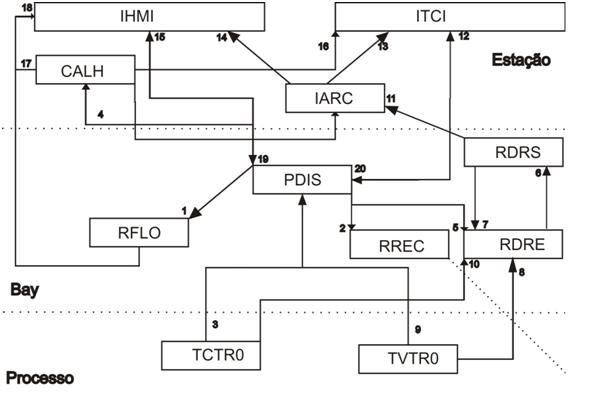

Voces poderiam me dar uma dica de como fica estruturado um sistema simples de proteção de distância de acordo com a norma IEC 61850???
Quais são os nós logicos envolvidos nesta integração?

Eduardo, o esquema abaixo procura apresentar as principais iterações entre os nós lógicos para a função de proteção de distância. Cabe lembrar que os nós podem ser definidos em IED's diferentes por definição do usuário e que alguns dos nós expostos nas figuras podem não ser encontrados definidos em determinados esquemas devido à limitações funcionais de uma determinada subestação.
Em função do elevado número de nós lógicos e interações existentes no sistema, tornou-se necessário a apresentação do diagrama de nós de maneira gradual, informando em cada um deles de maneira detalhada as interações existentes entre eles por meio da definição dos PICOM's. Sendo assim, cada número indicado na figura faz referência a um pacote de PICOM's enviados de maneira cíclica pelo sistema ou devido à alguma necessidade específica.
A figura um está apresentada abaixo. Cabe lembrar que a definição da semântica de cada nó é descrita pela IEC 61850-5
PDIS_01.JPG [ 60.18 KiB | Visualizado 5867 vezes ]

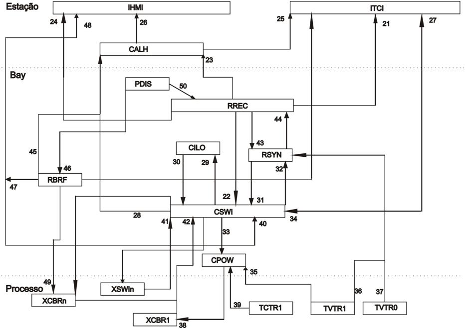

Abaixo a continuação. Alguns nós lógicos da figura anterior foram recolocados novamente.
PDIS_02.JPG [ 29.6 KiB | Visualizado 5867 vezes ]
