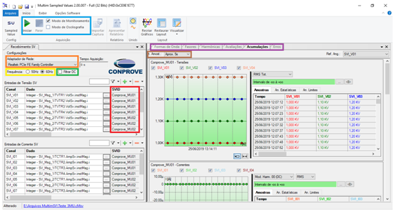

Conforme a Figura 1 abaixo:
• DESTAQUE EM VERMELHO - Campo de entrada para o SVId (identificador da Merging Unit);
• DESTAQUE EM MARROM - Definição da taxa de amostragem;
• DESTAQUE EM LARANJA - Definição da placa de rede do computador (comunicação Ethernet);
• DESTAQUE EM AZUL - Botões de controle (iniciar aquisição, parar aquisição, gerar relatório, modo oscilografia, modo monitoramento);
• DESTAQUE EM VERDE - Definir medição com ou sem nível DC;
• DESTAQUE EM ROXO - Controle de “status” do programa; Abas de função de operação do programa (medições, forma de onda/fasores, harmônicos, erros).
Figura 1 - MultimSV-Interface Principal.png [ 135.05 KiB | Visualizado 139792 vezes ]

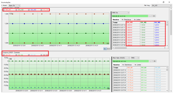

3- Detalhamento do Software – Medições
Nesta função, é possível verificar os valores das medições acumuladas ao longo do tempo. A Figura 2 abaixo ilustra:
Figura 2 - Medições Acumuladas.png [ 106.07 KiB | Visualizado 139792 vezes ]

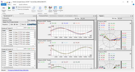

4- MultimSV – Forma de Onda / Fasores
Com o MultimSV é possível oscilografar os sinais de corrente e tensão reconstruídos a partir do processamento dos frames SV assinados da rede. Além disso, é possível realizar uma análise fasorial destes sinais. A Figura 3 abaixo ilustra:
Figura 3 - Forma de Onda e Fasores.png [ 134.24 KiB | Visualizado 139792 vezes ]

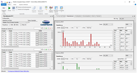

5- MultimSV – Harmônicos
O software possui a funcionalidade de avaliação de harmônicos até a 50ª ordem. A Figura 4 abaixo ilustra:
Figura 4 - Análise dos Harmônicos.png [ 108.51 KiB | Visualizado 139792 vezes ]

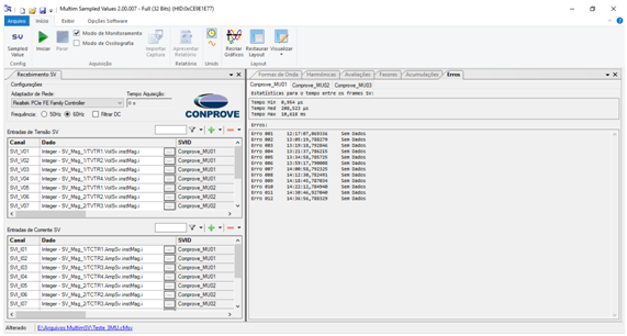

6- MultimSV – Monitoramento de Erros
Com o MultimSV também é possível realizar um monitoramento da rede no que diz respeito a erros como perda de frames, frame fora de ordem, frames duplicados e etc. A Figura 5 abaixo exemplifica:
Figura 5 - Erros da Rede.png [ 95.33 KiB | Visualizado 139792 vezes ]

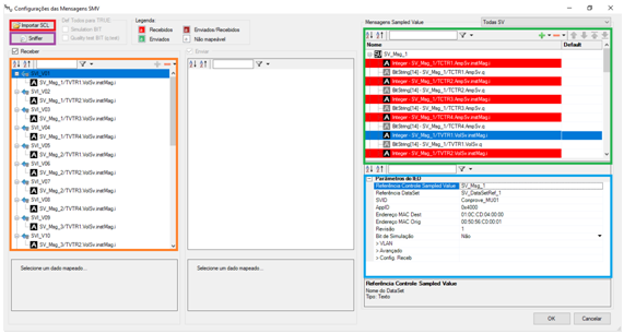

7- Detalhamento do Software – Interface de Configuração das Mensagens SV
Conforme a Figura 6 abaixo:
• DESTAQUE EM VERMELHO – Campo para importar o arquivo .SCD, .CID e etc da subestação;
• DESTAQUE EM LARANJA – Mensagem SV já direcionada para o canal de medição;
• DESTAQUE EM AZUL – Parâmetros de cada mensagem SV;
• DESTAQUE EM VERDE – Mensagens Sample Value da subestação importada;
• DESTAQUE EM ROXO – Recurso de Snnifer, no qual o software reconhece quais são as mensagens presente na rede. Ideal para situações onde não existe o arquivo da subestação.
Figura 6 - Configuração das Mensagens SV.png [ 74.46 KiB | Visualizado 139792 vezes ]
