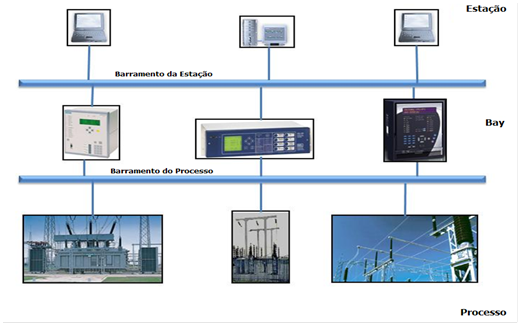

Tendo sua primeira versão lançada em 2003, a norma IEC 61850 padroniza a troca de informações entre os diversos IEDs (Intelligent Electronic Devices) de uma ou mais subestações, permitindo a implementação do SAS (Substation Automation System). A arquitetura da norma é baseada no modelo de dados de orientação a objetos, abstraindo atributos e funções dos IEDs, denominados como “Physical Devices”. Cada Physical Device possui um conjunto de “Logical Devices” que são as diversas funcionalidades que o IED apresenta (System, Control, Protection e etc). Cada Logical Device possui um conjunto de “Logical Nodes” que são os elementos funcionais do Logical Device em questão, por exemplo, no Logical Device Protection, existem os Logical Nodes que definem as funções de proteção: "PDIS" (proteção de distância), "PTOC" (proteção de sobrecorrente), "PDIF" (proteção diferencial) e etc. Por fim, cada Logical Node possui um conjunto de Functional Constraints com seus Data Objects e Data Attributes como valores de tensão e corrente, informações do status do disjuntor, estampa de tempo de algum evento e etc.
A norma, também, trata a subestação em níveis hierárquicos, sendo três: processo, bay e estação. No nível de processo é onde se encontram todos os dispositivos de entrada e saída de dados como sensores, atuadores, TCs e TPs, disjuntores e etc. Já no bay é onde se encontram os IEDs para desempenhar funções de proteção, medição e controle. E, por fim, na estação é onde se concentra o sistema supervisório para monitoramento geral da subestação. Interligando o bay ao processo existe o barramento de processo e interligando o bay à estação existe o barramento da estação. Abaixo, a Figura 1 ilustra os conceitos apresentados.
Figura 1 - Níveis do SAS pela IEC 61850.png [ 127.11 KiB | Visualizado 25631 vezes ]

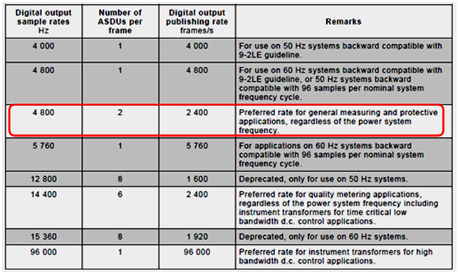

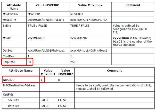

Visando facilitar a interoperabilidade, a IEC 61869-9 traz um número limitado de variações permitidas para nomenclatura, estrutura da mensagem, número de ASDUs, taxa de amostragem, número de sinais analógicos e escala. Com relação à taxa de amostragem, a norma disponibiliza 7 possibilidades de taxas associadas a 4 valores diferentes de número de ASDUs, dando preferência para as taxas de 4800 samples/s com 2 ASDUs para proteção e 14400 samples/s com 6 ASDUs para qualidade , independente da frequência do sinal, ou seja, uma mesma taxa poderia ser utilizada em um sistema de 50Hz ou 60Hz, diferentemente da definição da Light Edition. No que se refere ao número máximo de canais de tensão e corrente, na 9-2LE era fixo com de 8 canais (4 correntes e 4 tensões) e na IEC 61869-9 o número máximo de canais foi para 24 não fixando a quantidade de canais divididos entre correntes e tensões.
Abaixo, a Figura 2 que foi retirada da norma IEC 61869-9 ilustra as taxas de amostragem.
Figura 2 - Taxas de Amostragem da IEC 61869-9.png [ 192.94 KiB | Visualizado 25631 vezes ]
Abaixo, a Figura 3 que foi retirada da norma IEC 61850-9-2LE ilustra a taxa de amostragem.
Figura 3 - Taxa de Amostragem da IEC 61850-9-2LE.png [ 93.7 KiB | Visualizado 25631 vezes ]
