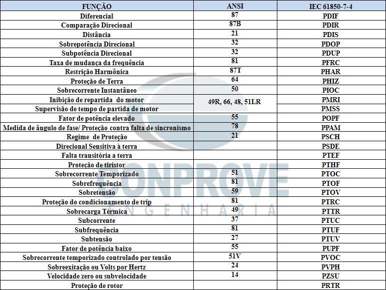

Vocês possuem as nomenclaturas das funções de proteção na Norma IEC61850?
Estou precisando.

Segue em anexo a nomenclatura indicada na norma para os nós lógicos pertencentes às funções de proteção.
imagem_funções_IEC.JPG [ 115.26 KiB | Visualizado 8742 vezes ]

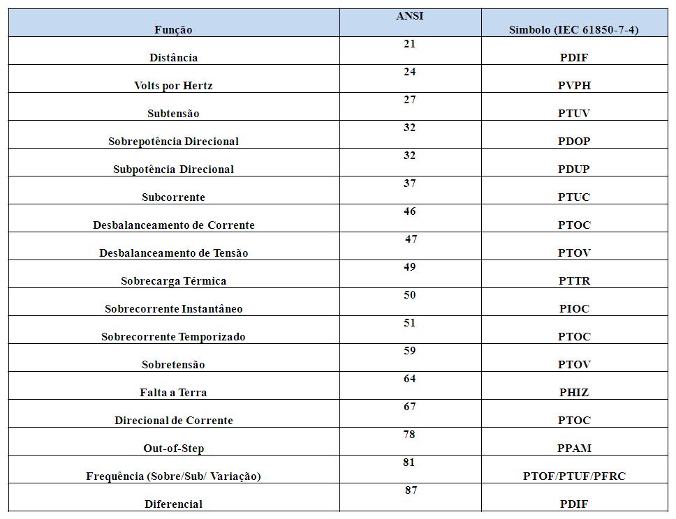

Complementando:
tabela_ANSI_IEC.JPG [ 85.22 KiB | Visualizado 8738 vezes ]
